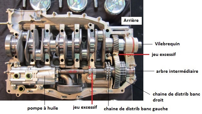

Bon tjrs pas le temps de voir pour mon probleme, mais je continu mes recherches entre temps.
J'ai trouvé un sujet sur les différents problèmes (claquement moteur possible. (anglais))
ANGLAIS
TRADUCTION GOOGLE
avec diagnostique et avis divers.
La partie qui m’intéresse forcement : Pour les claquements a chaud (et disparition du claquement en position D boite tiptronic) et éventuellement pour les 996 en boite manuelle comme moi..... (voir (
![Cool](/users/2514/34/10/71/smiles/234256.gif)
Causses possibles : Il semble alors possible que, comme tous les composants du moteur s'usent progressivement et que toutes les pièces qui contribuent à la masse du système perdent - que cet accrochage crée un bruit - seulement au plus bas des tours du moteur et que cela disparaît lorsque le convertisseur de couple Est activée en sélectionnant "D" ou "R" (car cela modifie et augmente la masse et l'amortissement du vilebrequin - comme s'il était soudainement devenu plus lourd).
Si tel est le cas, il peut y avoir un effet similaire avec un coupleur à double masse usé.
très intéressant car mon bi-masse et bien fatigué .....
Voir et lire le sujet complet ...

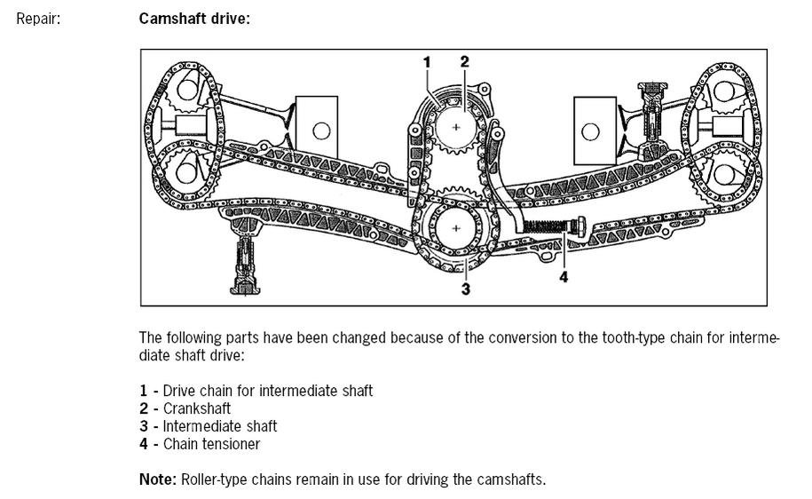

Pour Geforce, qui a le meme moteur et exactement les memes symptomes : j'ai ré-écouté le bruit hier et cela ne semble pas venir du volant moteur. Le bruit me fait vraiment penser à une chaine un peu trop libre, qui vient "claquer"....
A froid, la chaine est assez tendue...quand le moteur monte en température, elle se détend legerement et vient racler quelque part....et quand on donne suffisament de tours moteurs, cela retend la chaine.
Je vais voir à changer les tendeurs

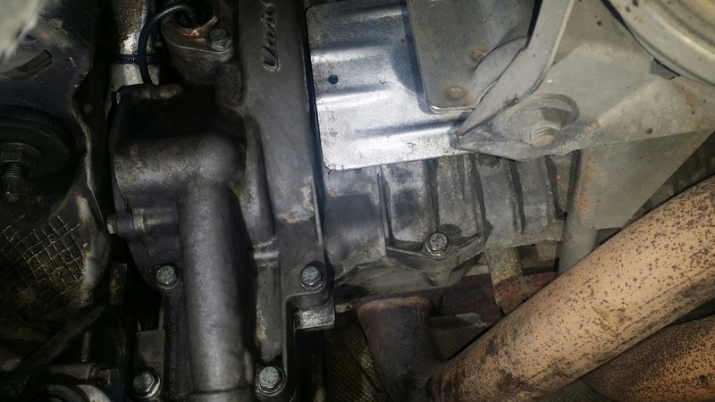

On a descendu le moteur cette semaine.
Bilan:
Chaînes sans aucune trace d'usure
Patins comme neufs
Poussoirs parfaits
Pas de limaille
On va tout passer à l'endoscope avant de refermer, mais c'est vexant de ne pas avoir trouver le moindre indice...
![Wink](/users/2514/34/10/71/smiles/450583.gif)

Il semblerait que les CP américains aient rassuré beaucoup de propriétaires de 996TT et 997TT sur le souci de claquement à bas régimes. J'ai vu beaucoup de post datant d'avant 2008, les TT concernées étaient donc encore bien jeunes.
Il s'agirait d'un jeu axiale de l'arbre et/ou latéral (au niveau du palier) qui s'installe peu à peu sur l'arbre secondaire. Automatiquement, un autre jeu apparaît donc entre les pignons hélicoïdaux de vilebrequin et d'arbre secondaire. Quand le moteur tourne à très faible régime, entre le ralenti et 1900 Rpm et qu'on n'est pas en charge, un effet d'harmonique se produit et l'arbre secondaire rattrape le vilebrequin, puis se fait rattraper par ce dernier. A chaque mouvement se produit un claquement.
=> dû à l'impact entre les dents ? ou dû au mouvement axial de l'arbre secondaire quand il est poussé par le pignon hélicoïdale et qui vient taper en butée ? l'histoire ne le dit pas.
Le claquement s’arrête si le moteur est en charge, même à faible régime, car le vilebrequin "tire" l'ensemble arbre intermédiaire et distribution.
Autre hypothèse, moins présente sur les forums, pour expliquer un bruit de chaîne de distribution. Les TT sont équipées d'un variocam +, très gros consommateur de pression d'huile. Il est possible qu'à ces régimes le ou les tendeurs hydraulique manque simplement de pression pour faire le boulot.
Les 2 tendeurs ne sont pas identiques, la différence de design pourrait expliquer que le banc gauche soit plus bruyant. A moins que ce ne soit un effet de résonance de l'arbre secondaire.
Dans tout les cas, il n'y a rien à faire pour l’empêcher à part refaire le moteur régulièrement. Comme ce dysfonctionnement ne se produit pas en charge, le risque de détérioration est faible. il faut donc "simplement" apprendre à vivre avec, se faire une raison. Il s'agit d'un moteur de course, bruyant à bas régime et très fiable au demeurant.
Je ne vous cache pas que j'aurai du mal à l'aimer, mais je saurai néanmoins l'expliquer. Ce sera toujours mieux que rien ;)
Ps: Les soucis de jeu dans les guides de soupapes semblent s’arrêter aux 993. Cette tare là ne nous impacte pas... ouf, une de moins.
