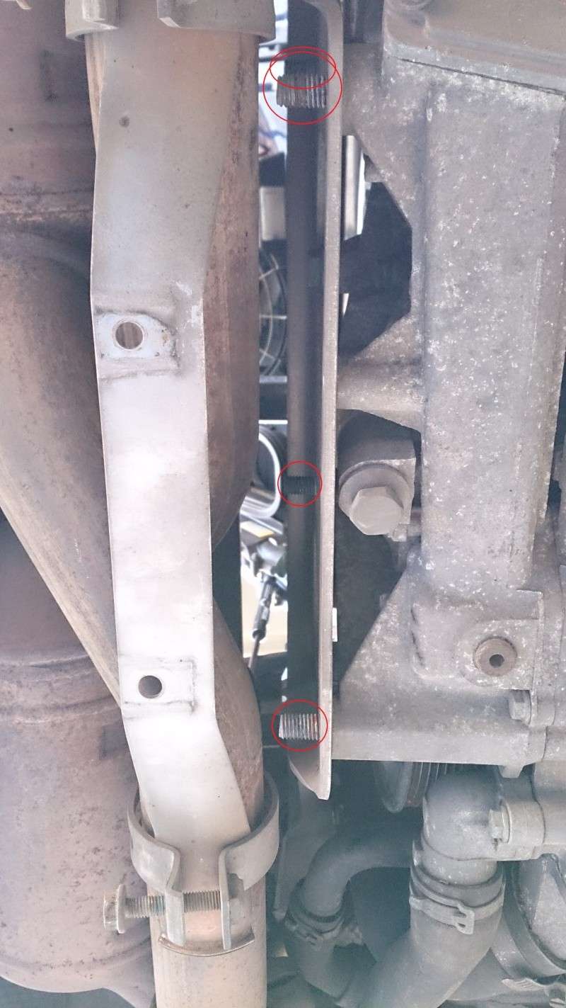

bonjour à tous
il y a 2 semaines en faisant une petite virée avec femme et enfants je suis tombé en panne Mad
 heureusement ça m est arrivé pile poil juste avant d arrivé à une station service ou je comptais faire le plein donc j ai pus m arrêté en sécurité, et regardé un peu le problème a la lumiere.
bilan: l axe de la pompe à eau qui a cédé, la voiture repart sur un plateau et nous en taxi. Razz
donc c est la que ça commence,
bon la j ai enlevé la boite a air, il y a juste le collier a desserrer, une petite vis également, une sonde a deboité et le debimetre d air.
la en se penchant un peu, et sans se cogné la tete dans le ventilateur Smile ont voit la pompe qui est tout en bas
ensuite il vas falloir se mettre en dessous et commence a démonter la petite plaque qui tiens les tubes d echappements
la petite plaque demonter, la il vas falloir levé legerement le moteur (2/3 cm) pour pouvoir bouger la plaque qui tient le moteur. (elle est tenue en tout par 4 ecrous) pour ce faire j ai utilisé mon cric avec une calle en bois
apres avoir ecarté cette fameuse plaque, la ont peu commencé a demonter la pompe a eau, la il faut jonglé entre en dessous et au dessus pour enlevé les 7 vis qui la tienne, ca se fait bien mais il y a une vis qui est penible a avoir mais ce se fait.attention il il y a 5 vis de la meme longueur et 2 un peu plus grande.
une fois les vis enlevé, il vous faudras deboité les 3 durites dont une qui est sur la pompe pour pouvoir la sortir et ca se feras par en dessous.
la c est ma pompe dont l axe a pété au milieu...
a partir de la il y a plus qu a remonter tranquillement le tout dans le sens inverse
j hesitais a mettre une petite couche d autojoint bleu en plus du joint prevue a cet effet mais j ai juste mis le joint et ca vas nickel.
la pompe remise et serrage en croix
voila je vous met le lien qui m as aidé a realisé ce travail
c est en anglais mais ont comprends bien donc pas de soucis
je voulais remercié mon lolo (tatayé) qui s est gentiment proposé pour m aidé a faire ce travail mais finalement je n aurais pas eu besoin de son aide mais de quelques conseils au telephone clin
voila j espere que ca vous aidreas si vous voulez vous lancé dans cette operation. clin
nicodu77
nicodu77

Bravo Nico, tu as mis en eau ?
remplacement pompe a eau 996 4S Empty Re: remplacement pompe a eau 996 4S
Message par nicodu77 Jeu 23 Jan 2014 - 17:13
oui lolo, j ai remis en eau, laissé chauffé, et la une petite fuite est arrivé mais rien de mechant c etait le collier cerflex que j avais pas assez serré. j ai ete faire un tour et pas de soucis, je verrais demain a froid pour revoir le niveau clin
tu est chez toi demain?

Beau boulot , combien t'a prit cette opération ... en temps ?
Concernant le joint , un joint papier ( je pense que c'est bien le cas ) normalement se monte avec de la pate étanchéité .( pour tt sécurité)
Sinon à "sec" une fois en eau , le joint papier va absorber et donc jouer son rôle , mais perso , j'en aurai mis car cela a l'avantage aussi qu'il reste en place lors du remontage .
Mais de mémoire , je crois qu'il y a des centreurs pour son emplacement .
En tout ca bien bossé ,

Message par nicodu77 Jeu 23 Jan 2014 - 18:05
pour le temps ca m as pris en tout environ 6/7 heures, attention j ai pris mon temps et j y suis allé tout doucement car je partait a l aventure dans cette histoire.
pour le joint c est pas un joint papier mais un joint métallique recouvert d une fine couche cartonnée.
j y ais bien pensé a mettre de l autojoint en plus du joint mais a l origine il y en a pas donc je fais comme ca. et effectivement il y a 2 centreurs qui sont sur la pompe a eau ou d ailleurs se logent les 2 grandes vis de la pompe

ha bas c est clair, ce qui prends du temps c est le fait que c est la premiere fois et que tu sais pas trop comment c est fait.

Merci pour ce tuto bien fait et bien expliqué. Quand tu as remonté le moteur de 2/3 cm tu l'as fait sans dévisser les support moteur?
alexis_c17
alexis_c17
Message par nicodu77 Lun 16 Nov 2015 - 15:58
j ai fait exactement comme le gars dans la video. clin
