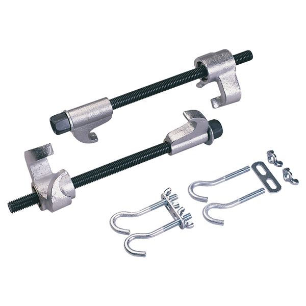

Tu peux, avec des comprime-ressorts gagner sur la hauteur du combiné pour gagner un peu de hauteur.

J'ai réassemblé l'ensemble bras, remonter et comprimer le ressort avec cette outil, mais celui que j'ai est tellement imposant qu'il ne peut rentrer dans le compartiment roue.
Si je comprends bien, il faut remonter l'ensemble dans le passage roue tout en compressant les ressorts. Si tel est le cas, va falloir que j'en trouve un plus petit.

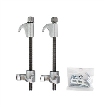

Compresseur de ressort 2 tiges carré 1/2'' NORAUTO
4,1 sur 5
Lire les 21 avis
Donner votre avis
Les points forts de ce produit :
Référence : 41054
Voir le descriptif complet
[size=24]19,99 €

Pareil que Chino, acheté dans un centre auto.
Mais je les avais depuis quelques années déjà et utilisé sur d'autres voitures.

Bonjour,sujet intéressant puisque je fais les miens la semaine prochaine.
Pour info,j ai regardé mes compresseur de ressort et par le passé j ai du coupe un compresseur pour qu il passe dans le passage de roue.
Mais bon j avait un jeu de trois compresseurs pour pouvoir en sacrifier un.
Et du coup pour les av ca m a servi.
D un autre vote parfois il vaut mieux demonter un peu plus pour être tranquille et gagner du temps.
Après vu que tu dois faire un réglage du train, autant demonter pour etre tranquille.

le deuxième compresseur de ressorts est tres exactement le meme que celui indiqué dans le poste de Chino.
Je ne suis pas arrivé a l'installé dans le passage de roue. Je ne suis pas un as de la mécanique donc je le prends sur moi.
