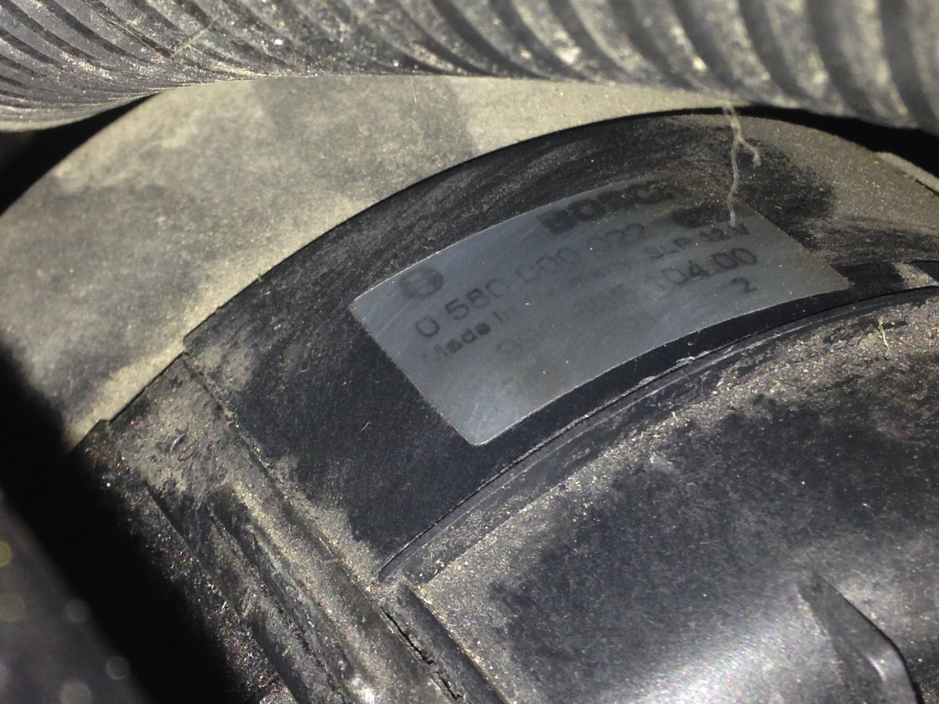

Re: RÉSOLU. Une scie circulaire dans ma 996
Le bruit vient bien de là. C'est à droite sur les turbos. Bien cachée derrière tout un tas de bazare. Je vais poster une photo.
L'un des gars de renntec l'a démontée et réparée. Je vais voir pour une occasion

J'ai vu sur le site que tu as mis que la pièce fait 1,104 kg ;
Ca fait cher du kilo l'ami ???
Y s'emmerdent pas les mecs.....

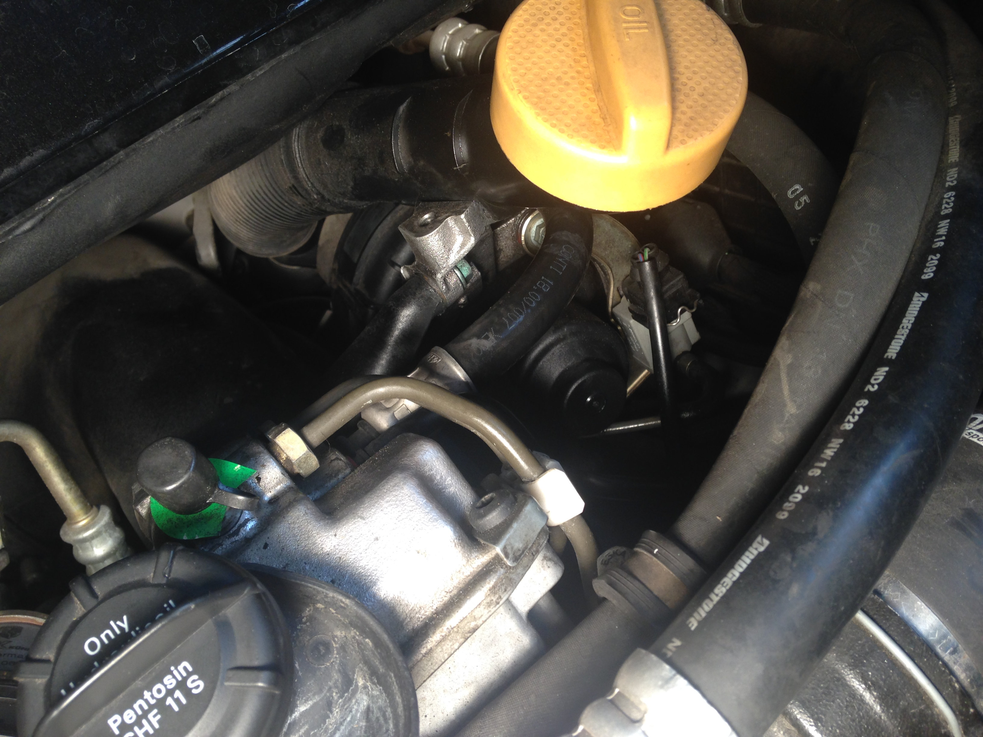

...là où il reste un bout d'étiquette verte.
Il y a un niveau max à froid et chaud comme pour l'huile moteur. Devise bouchon tu verras.
Picatch- VIP
Je pensais que c'était une purge d'air, mais peut être pas...
on a qu'une vie !
Olivebdr- 4000 tr/mn
Le petit capuchon noir... J'en sais rien.
Le capuchon doit sûrement être là pour protéger, pour ne pas que des cochonneries ne rentrent dedans, comme un bouchon de valve par exemple.
Ca doit être une sorte de vis de purge (comme pour un étrier de frein par exemple).
mike91- VIP
Le circuit de DA se purge ??
Picatch- VIP
Picatch a écrit:Sais pas ce que c'est mais visiblement ça cache une vis de purge. D'ailleurs les tuyauteries en amont et en aval de cette vis sont des tuyauteries rigides.
Je suis tenté de dire que n'importe quel circuit qui contient un fluide et qui a un réseau en flux forcé se purge.
Par flux forcé j'entends circulation mécanique ou hydraulique, mais aussi conduites avec accidents (coudes, pièces de forme) et différences "d'altitude".
Oui la DA se purge, mais EN GENERAL, c'est en braquant à fond plusieurs fois de gauche à droite que ça se fait.
mike91- VIP
Un gars le nez dans le moteur pour devisser la vis pendant qur le conducteur braque de droite a gauche ?
Picatch a écrit:C'est a dire ?
Juste ce que j'ai mis en gras dans ta phrase. Rien d'autre.
En général, y'a pas ce capuchon (protecteur de vis de purge sûrement) sur les bocaux de DA.
Mais je ne sais pas à quoi ça sert sur ton bocal.
mike91- VIP
ben c'est tout simplement la mise à l'air libre
Si l'huile chauffe, augmentation de volume, donc faut virer l'équivalent en air, et inversement quand ça refroidi ;) sinon, augmentation de la pression interne et...pouf...y'a un truc qui pette lol
