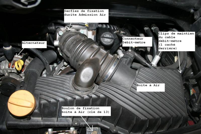

Et la modif de l'admission air (condamnation de l'entrée "silencieux") personne ????
Invité- Invité
Re: Huile pour 996 3.6 et modif admission air
1) Bouchage de la boite à air avec un bouchon plastique de bidon d'huile tout en conservant la durite d'origine. Coût 0€
Résultat : bruit d'aspiration bien plus net à partir de 4000 tours. Impression que le moteur marche mieux mais j'en doute ! Mais le bruit est là et c'est mieux qu'avant.
2) Tout en conservant la durite d'origine, j'ai enlevé la boite qui se trouve juste en dessous, je pense que c'est le résonateur. Sauf à penser que l'ai circule mieux dans la boite à air, je ne vois pas de changement notoire par rapport à la 1ère solution.
Avantage : on ne voit pas la modif puisque l'on conserve la durite d'origine.
En tout cas je n'aurais pas mis plus de 200€ pour cette modif c'est sûr

IL s'agit bien d'une espèce de boite étanche située à l'intérieur du boitier de filtre à air. La petite durite ne débouche pas sur le filtre mais dans cette boite. Je l'ai supprimée, j'ai donc agrandi la surface disponible de la boite à air et donc la quantité d'air qui passe par le débitmètre. Enfin c'est ce que j'en déduit.jlp a écrit:Oui, bonne remarque....mais je ne suis pas sur que cette petite durite débouche sur la surface filtrante.... Il me semble qu'elle débouche dans une cavité hermétique. (Résonateur de helmoltz).....a vérifier....

Effectivement le resonnateur est fermé.
Pas d'aspiration d'air.
J'avais en memoire un genre de tamis. En fait il est sur la partie inférieure de la boite a air.
Il semble meme demontable et alors la base du filtre a air est en acces direct a l'air ambiant
![Quid](/users/2514/34/10/71/smiles/51011.gif)
Je ne sais pas a quoi il sert. Le filtre doit pouvoir aspirer un peu par là en plus du conduit qui apporte l'air de l'aileron.
Encore une fois j'ai trouvé le volume de la boite tres faible au regard du gros moteur....
Le tamis ci dessous.

J'avais vu aussi sur la mienne quand j'ai changé le filtre à air,
que le compartiment "résonnateur" était fermé.
Donc ta modif, en supprimant la liaison du résonnateur vers la grosse durite,
n'apporte pas plus d'air dans le conduit ou se trouve le débimètre, si je comprend bien ??

Je ne sais pas comment le bazard fonctionne mais ce ne doit agir que sur des ondes acoustiques et pas le flux d'air.
Par contre, supprimer le conduit doit agir sur la mesure debitmetre lors du premier remplissage. Tout l'air absorbé est mesuré a 100%.
A l'usage j'ai ressenti du mieux.
EDIT
Il semble que la boite de la 3.8 soit differente des 3.6.
Pas le meme systeme dans la boite.
Il y aurait des ouvertures et fermeture du clapet vers 4200tr et 6000tr.
