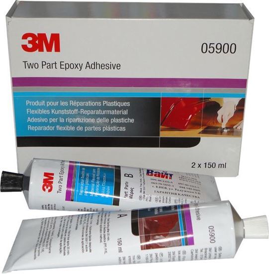

Je souhaite effectué la remise en état du bouclier avant de ma 996.
Celle ci a reçu un choc sur la partie située au dessus de la plaque de police, provoquant des fissures.
Il existe des kits de réparation pour les pare chocs ABS. Vu le niveau des défauts de mon pare choc, il me semble qu'une réparation
en surface devrait suffire.
Le kit 3M référence 05900 devrait correspondre à ce dont j'ai besoin.
Il sera nécessaire de "noyer dans la colle une petite trame nylon sur la face intérieure, aux niveaux des fissures, afin de consolider
la réparation.
La réparation terminée, il sera nécessaire, évidement, d'effectuer masticage, ponçage, apprêt et peinture.
Maintenant que je vous ai exposé mon projet, je souhaiterais savoir si l'un d'entre nous aurait déjà effectué ce type de réparation ?
Si oui, quels produits / kits réparations avez vous utilisé ? Y a t il des points techniques spécifiques à respecter pour cette réparation ?
Merci pour vos retours.
Yves
la réparation.

Si ce ne sont que des fissures de vernis ton kit est inutile. Il doit servir a réparer les cassures profondes. Un coup de ponçage et vernis devrait suffire....il me semble

Pour moi il n'y a que le vernis et la peinture qui on bougé. le kit que tu as acheté est fais pour réparer du plastic qui est cassé. Il te suffit donc de poncer comme l'a dit Dumont. Pour le ponçage c'est plutot simple, tu demarre au 400 a l'eau, puis 600, une couche ou 2 d'appret garnissant puis re ponçage au 600 et enfin 800 sur tout le pare choc. Voila plus qu'a peindre.
