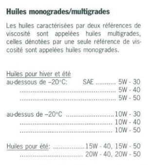

J’essaye juste de comprendre pourquoi forcement de la 5w40. (Indépendants + CP …)
Sur le manuel :
Bon déjà pourquoi de la 5w40 …. Pour du -20 … en France ? Aucun intérêt.
De la 10w40/50 : ok de -20 a + … déjà plus logique. Non ?
Pour ma demande en 10w60 … je n’ai pas un problème de conso déjà (je ne console rien … de chez rien)
Mais plutôt pour l’histoire du kilométrage de nos voitures.
Utiliser de la 5w ou 10w40 avec 80000km ok … mais après ?
Je me demande juste si de la 10w60 = mieux adapté à nos moteurs de + de 120000kms.
(Huile plus épaisse à chaud comble mieux les éventuelles usures du moteur et voir pour d’autre limite la conso) NON ?
Apres en effet reste à savoir ou avoir l’info sur cette certification PORSCHE … Additif spécifique ? Pour le VARIOCAM, …
