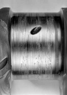

Un moteur qui explose a cause d'une mauvaise lubrification. Il s'agit d'un moteur ford FE 428 soit 7 litre de cylindrée d'une mustang 1970....Bielle coulée à l'origine et dégât occasionné visible sur la photo. . [Vous devez être inscrit et connecté pour voir cette image]
Faut pas confondre une bielle coulée (qui émane d'un manque de lubrification sur la base des coussinets) et une bielle tordue résultant d'un défaut plus large.
Résultat :Une rectification bloc moteur+ vilo, pistons, bielles, etc...a remplacer [Vous devez être inscrit et connecté pour voir cette image] pour espérer une nouvelle vie.
Voici juste l'etat de la bielle.[Vous devez être inscrit et connecté pour voir cette image]
