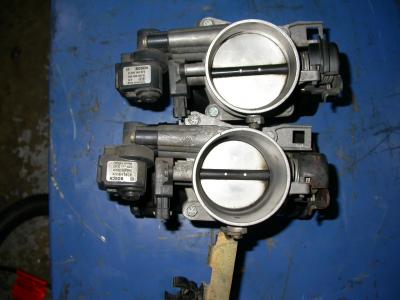

+ 1 Daniel !!! [Vous devez être inscrit et connecté pour voir cette image]ladien a écrit:Petite nuance, les 3.4 équipée du PSM possèdent l'accélérateur électronique, donc les C2 équipées de cette option et toutes les C4.
Mon ex, une C2 de 2001 en 3.4L était en "électronique".
D'ailleurs, c'est très facile à vérifie, en allant y jeter un coup d’œil.... Connecteur de commande électrique à droite de la flèche rouge ! [Vous devez être inscrit et connecté pour voir cette image]
