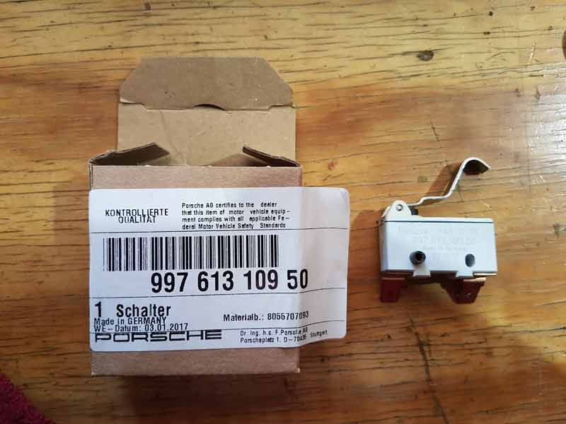

Et quand j'ai voulu redémarrer, le tableau de bord me disait:"appuyez sur la pédale d'embrayage", tout les grenouillistes connaissent çà, sauf que j'appuyais déjà sur l'embrayage !!! galère...
c'est ce truc le responsable:

Je n'avais pas le message au tableau de bord, par contre je me rendais compte qu'il fallait que j'appuie très fort sur l'embrayage, pour que je puisse démarrer.
J'en ai parle à mon sorcier qui m'a dit que cela venait de cette pièce, c'est un contacteur. Je l'ai commandée au CP, dans les 30 euros
