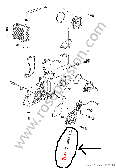

c'est le ressort de la soupape de décharge, qui régule la pression maxi !
Si le ressort casse ou s'affaibli, la pression maxi diminue avec risque de sous lubrification donc risque de détérioration des éléments mobiles interne au moteur !
D'où le manomètre de pression d'huile au TdB

Est il facile d'accès ?
xav590- VIP 3000
Re: question sur ressort pompe à huile
aucune idée, jamais touché ....
Mais c'est vrai que pour une dizaine d'euros ça vaut le coup de vérifier et/ou de le changer.
Je regarde si je trouve qqchose sur le net ;)
Sinon, attendre qu'un autre membres te donne la réponse si déjà fait !

le ressort est très facile à remplacer, attention lorsque tu resserres de le faire soit au couple, soit modérément sinon aucune difficulté.
Si tu as de bonnes valeurs de pression d'huile pas d'utilité de le remplacer.

Car je pencherais bien plus pour le capteur de pression . . . qui est bien connu pour ses défaillances précoces & récurrentes .
