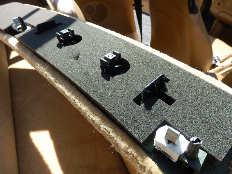

De retour de vacances, j'ai profité d'une éclaircie sur la région parisienne pour m'attaquer au remplacement des moteurs!
Tout d'abord, il faut préparer le nécessaire à l'intervention : les nouveaux moteurs, la visserie et un tournevis en étoile diamètre 25
Sur la voiture, il faut déclipser la protection recouverte de moquette (à droite sur ma photo) :
Cela donne accès aux moteurs du toit mais également au mécanisme de fermeture du hayon :
J'ai tout d'abord retiré le moteur de gauche; pour se faire, il suffit de dévisser les 2 vis en étoile noire (les fans de Star Wars apprécieront) qui maintiennent le moteur. Ensuite, il suffit de tirer pour que le moteur sorte :
Pour retirer le câble, il suffit de déclipser le connecteur :
Puis opération inverse : on reclipse le nouveau moteur et on revisse le moteur à son emplacement.

Message par F4BED Jeu 13 Déc 2018 - 9:15
Je déterre à nouveau ce sujet puisque j'ai trouvé un petit garagiste qui a bien voulu tenter l'intervention sur mon fameux toit targa qui ne coulisse plus. Alors ce n'est pas le plus soigné (pas de bache de protection sur les moquettes, pas de nettoyage après intervention) mais en revanche, il touche sa bille!
Il a démonté de nombreux éléments afin d'accéder au glissières, et en a redressé certaines parties. Il a effectué un réglage sur un galet d'entrainement également (enfin si j'ai bien compris). En revanche, il semblerait que l'un des deux moteurs ait une usure sur les dents de l'engrenage d'entrainement
Quelques photos "d'ambiance" :
Il me reste donc à trouver un moteur de toit, et à croiser les doigts pour que tout fonctionne!
F4BED
F4BED
Remplacement moteur toit Targa 996 ou 997 Empty Re: Remplacement moteur toit Targa 996 ou 997
Message par voyageur28 Jeu 13 Déc 2018 - 9:21
Bonne nouvelle. Par contre en effet, pas très soigneux le monsieur...

Message par F4BED Jeu 13 Déc 2018 - 9:47
Oui, je vais être bon pour un sacré shampoingnage en la récupérant!

Sur la dernière photo on dirait que ta pauvre Targa est en train de pleurer..
J'espère que ton pb sera résolu !
