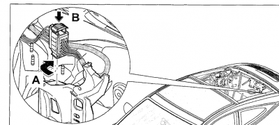

Tu peut essayer de faire un "reset" de l'unité d'assistance à la fermeture.
Il faut déconnecter l'alimentation du module (prise 30 Pin ) qui possède un sytème de blocage (dévisser A dans le sens indiqué par la flèche, débloquer B en tirant dans le sens indiqué par la flèche ) comme indiqué sur la fiche d'atelier:

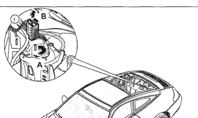

ensuite le reconnecter et remettre le blocage en place:
Ensuite appuyer une fois sur la touche de déverrouillage hayon. Ceci ré-initialisera le module de fermeture assistée.
