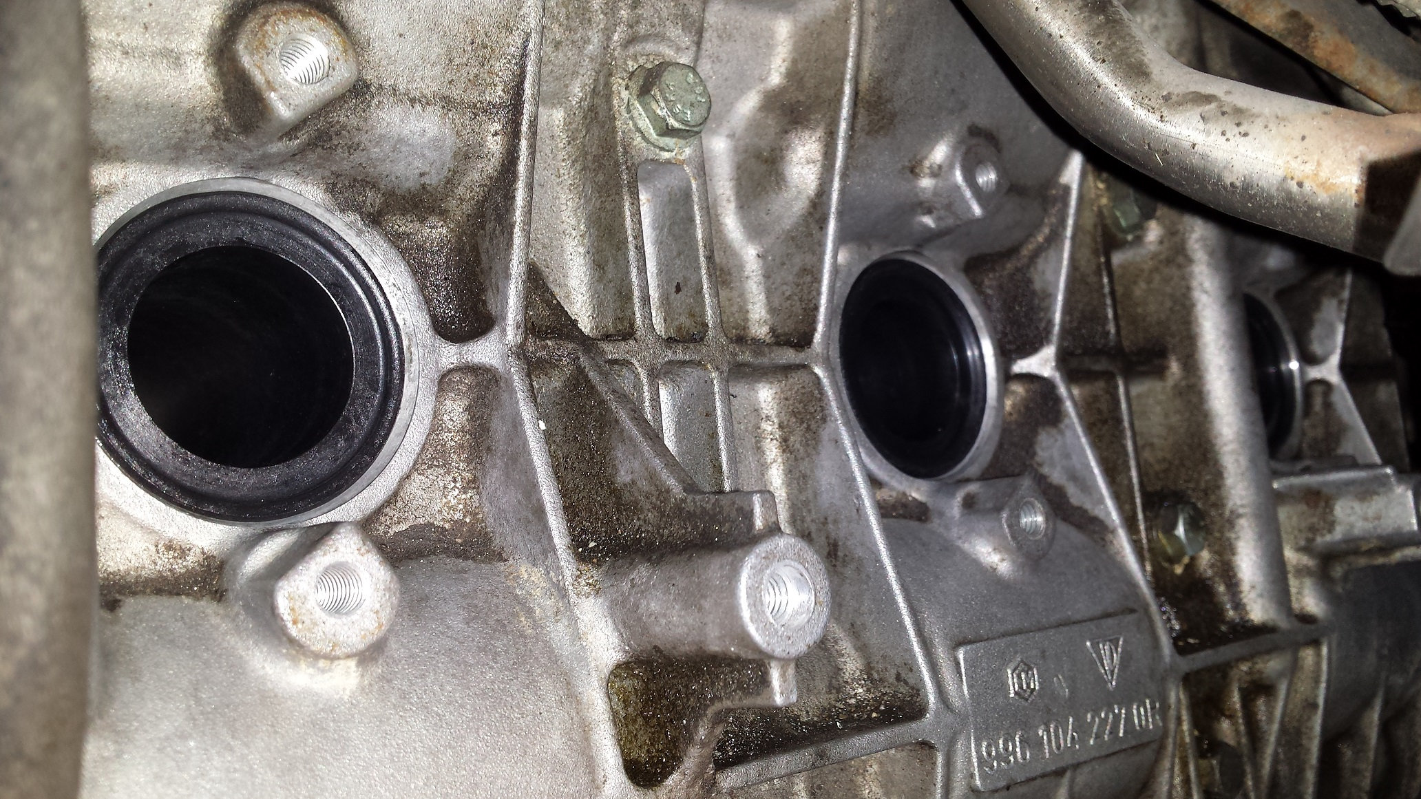

Salut à tous,
Voilà je crée ce post pour faire profiter ceux qui sont intéressés par l'entretien courant périodique de leur grenouille.
Ce n'est pas de la mécanique pure mais ça y ressemble quelquefois.
Ceci dit j'ai décidé après presque une année de balades avec ma 911,
de lui faire sa révision ; la dernière avant l'achat a été faite par un centre Porsche que je ne citerai pas,
sachant que j'ai acheté ma voiture dans la région Lyonnaise.
Et j'ai eu quelques surprises !!
Donc j'ai commandé avant la fin de l'année :
6 Bougies, 6 puits à bougies avec tous les joints, 6 bobines Béru
10 litres d'huile IGOL 5W40 (la même avec laquelle je roule) et qui lui va bien puisque aucune consommation en 14 000 kms.
Filtre à huile et filtre d'habitacle, les joints vidanges, etc...
Ayant remis le nez dans le dossier de ma voiture j'ai remarqué que tous les entretiens étaient faits aux termes,
les factures sont bien détaillées. Par contre pour une voiture de 2003 aucune trace d'échange des amortisseurs ?
Donc commandé aussi 4 amortisseurs Bilstein B4 (les mêmes qu'à l'origine). Je vous dis pas l'état des silent blocs ???
Pour une voiture révisée par Porsche ça la fou mal !
Bon les amortos reçus hier lundi 5 et attaqué aussitôt : 1 l'après midi et 2 aujourd'hui, m'en reste un pour demain.
Les photos :
J'ai commencé par les arrières car plus facile à démonter / remonter
pour les sortir  je me suis servi de l'outil pour compresser le ressort, cela m'a évité de tout démonter
Juste un bras de suspension arrière (le plus facile pour sortir la jambe de force)
La on voit la tête de l'amortisseur à l'intérieur de l'habitacle (derrière les sièges arrière - faut enlever les garnitures - moquette)
Voilà un des amortisseurs arrière tombé et son remplaçant
Et voilà le nouveau en place. Puis idem pour l'autre côté. Les arrières se font assez facilement.
Vous noterez les disques arrière tout neuf changés le mois dernier, pas encore bien frottés !
Faut dire que je freine pas souvent !!!
La on attaque le plus dur ( les avants) car faut démonter presque tous les bras de suspension et la rotule de direction
pour sortir l'amortisseur, sinon pas la place de sortir vu la longueur ; même en serrant les ressorts.
On commence par le biellette de barre stabilisatrice, l'axe supérieur tient l'amortisseur.
La on voit la rotule de direction et le demi bras avant enlevés
j'ai aussi du sortir l'axe du demi bras inférieur support de roue pour descendre le tout au maxi et pouvoir sortir
l'amortisseur de son logement. La jambe de force est sortie, ouf !
Voilà le résultat : en haut, voyez l'état des silent bloc sorti de révision CP en janvier 2015, aucune mention, bizarre non ???
En bas le nouvel amortisseur après avoir récupérer le palier et le ressort.
Je précise que les silent blocs et les soufflets sont vendus séparément.
Et voilà la nouvelle jambe de force en place.
Pour les têtes d'amortisseur avant, les 3 écrous se trouvent dans le compartiment avant de chaque côté de la batterie
sous un cache plastique. Bien marquer avant de desserrer pour ne pas changer le carrossage.
Voilà en comptant celui qui me reste à monter j'aurai mis 1 jour et demi pour les 4 ; tout seul en buvant qques café et une mousse à chaque amortisseur !!!
Quand je pense que le CP me demandait environ 2000 euros pour 4 amortisseurs Bilstein B4, comme les miens qui sont la monte d'origine. Fermes mais pas dur.
Je les ai commandé le 30/12 et reçus hier par internet et pas cher ! 669 euros les 4 frais de port compris.
Bon j'arrête pour aujourd'hui ; la suite pour les bobines, les bougies, les puits à bougies, la vidange et tout et tout...
Voilà comme ça elle sera prête pour la nouvelle saison qui s'annonce riche en ballades....

Par contre, stupéfaction en démontant ; pas pu changer mes puits à bougies !!!
because j'en ai pas ??? Mad Mad Mad merde alors !
C'est quoi ce moteur ? Pourtant j'ai bien commandé des puits à bougies pour 996 3.6 L.
D'après mes connaissances, les moteurs de 996 3.4 L et 3.6 L ont des puits à bougies
en bakélite avec joint supérieur et inférieur ; ce n'est qu'à partir de la 997 que les puits à bougies
sont moulés en alu dans les caches culbus. Alors là j'en reviens pas.
Je vais vous faire voir tout ça en photo.

Salut Mike, comme je disais il n'y a pas de puits à bougie détachable sur mon moteur ???
Je viens de regarder sur l'autre post "remplacement bobines d'allumage" et bien sur l'autre moteur
les bobines sont fixées inclinées alors que sur le mien elle sont droites (disons à la verticale).
Bon j'envoi mes photos de cet aprem :
Vue des anciennes ; on voit bien qu'elles sont fixées verticales
Plaque de protection alu avec 2 vis à enlever pour accès aux bobines.
Bobine ancien modèle et nouvelle en dessous livrée avec vis plus longues. On voit bien la fissure sur celle du haut.
D'ailleurs les 3 du côté droit sont fissurées.
Différence entre une vielle bougie et une neuve.
Et voilà une vue sur les puits à bougies moulés dans les caches culbus comme sur les 3.6 L des 997 phase 1
Bizarre va falloir que j'aille voir ça au CP pour info.
Bon c'est pas plus mal pour les fuites éventuelles mais j'aimerai bien savoir c'est quoi ce moteur ??
Nouvelles bougies et bobines en place, on voit bien qu'elles sont bien verticales.
Plaque de protection remontée.

Ah ca me rassure car quand j'avais dit que j'avais passé quasi 3h pour le premier banc on me prennait pour un "2 mains gauche"  Very Happy
Il faudra que je vous montre la tete de mes bobines remplacées. Il y a de quoi tomber de sa chaise par rapport à la tienne.
Claude, à mon avis ton bloc n'est pas d'origine.
Pour être certain il te faut relever le numéro gravé sur le bloc moteur.
Entretiens et Ballades d'une grenouille Catalane - Page 4 Empty Re: Entretiens et Ballades d'une grenouille Catalane

Comme toi Claude. Pas de puits. C'est comme si tu avais un M97.
Le gravage se trouve sous le bloc côté conducteur. En gros derriere l'axe de l'essieu arriere.
si tu te couches sous l'arrière gauche tu l apercevras. Pas facile a lire.
bon les amortisseurs apportent un mieux au final.
Oui on peut rouler avec bobines fissurees. Jusqu au moment où il y a des ratés importants.. plus d'étanchéité.
Je pense que pas bon d avoir des problèmes d allumage quand meme.

Photo trouvé sur le forum ;)
Le numéro commence par M9xxxxx
On retrouve aussi le numéro de moteur avec le câble (même chinois) durametric.
Ca permet de savoir si le moteur est d'origine ou pas du coup clin

Les dernières prises de vue des entrailles de l'engin (Mystéry Motor !!!)
Première bobine enlevée et voilà le résultat carrément fendue !
Par rapport à la neuve y a un monde.
Les puits à bougie tous vide et en bas ma câle pour abaisser le collecteur d'échappement de quelques
centimètres, ce qui permet de bien passer les mains, ou plutôt les doigts !
Les 3 nouvelles bobines en place avec les vis adaptées.
Le tout remonté avec la protection alu.
Voilà mon "pont élévateur". On distingue aussi les disques arrière tout neuf.
La clé à bougie "maison" pour arriver à faire 14 cm pas plus et pouvoir passer les "virages" dessous
et surtout arriver au fond du puits jusqu'à la bougie :
Sont quand même fort chez Porsche pour nous avoir concocter un moteur comme ça !!!
Z'avaient prévu qu'on aille chez eux faire toutes les révisions je crois
et tomber le moteur à chaque fois !!!

Oui je l'ai vu et même pris en photo mais pour le déchiffrer ???
On dirait des hiéroglyphes tellement c'est indéchiffrable...c'est tout poinçonné ?? Mad Mad
Même sur photo qu'on voit presque rien ;
comme dit Sylvain c'est peut être un moteur fabriqué à Taïwan !! et tombé du bateau....
On distingue quand même au début M 96 et d'autres chiffres donc c'est bien un moteur de 996
mais ce qui est bizarre c'est cette histoire de puits à bougie moulés avec les caches culbus ?
Normalement chez Porsche, ils ont modifié à partir de la 997 phase 1

Pour ton histoire de puits.
J'imagine que tu as essayé de mettre le premier et c'est à ce moment que tu t'es aperçu qu'il y en a des moulés inamovibles ?
Message par ktoon Jeu 21 Jan 2016 - 21:15
Et les embouts d'échappements sont nickel propres !!!
Message par mataiva66 Jeu 21 Jan 2016 - 21:35
Oui c'est exact quand j'ai attaqué hier après midi je voulais faire un côté complet
puits, bougies et bobines et à la 1ère, mince alors pas de puits à bougie en bakélite.
Surtout que j'ai acheté le modèle pour moteur 996 3.6L et vendu comme tel !!
Normalement sur nos moteur les puits sont changeable avec leur joints haut et bas pour l'étanchéité.
Un peu comme ça : J'ai pris la photo sur le post à Mike quand il a changé les siens.
Et voilà comment c'est sur mon moteur : Les orifices sont de plus petit diamètre juste pour y loger la bobine ;
le puits à bougie interchangeable en bakélite n'y rentre pas. C'est le même système que sur les 997.
C'est tout moulé avec le cache culbuteur en alliage.
Et voilà ce que j'aurai dû normalement y mettre :
[Vous devez être inscrit et connecté pour voir cette image]  [Vous devez être inscrit et connecté pour voir cette image]

Peut être que c'est tout simplement un moteur de 997 qui se trouve dans ta 996 Very Happy

cigale13 a écrit:Peut être que c'est tout simplement un moteur de 997 qui se trouve dans ta 996 Very Happy
Faudrait qu'il regarde à l'intérieur , si il n'a pas de palettes ... à fromage !  Surprised Surprised Surprised

Bon ceci-dit,  reste plus qu'à faire un essai sur route aujourd'hui car hier soir démarré
quelques minutes dans la cour et je peux vous dire qu'au "point mort" donc moteur dans le vide,
ça monte dans les tours comme une moto de grand prix japonaise !!!  Mad avec le bruit qui va bien en plus !
Quand au "Mystéry Motor" il tourne désormais comme une montre suisse  Very Happy Surprised
