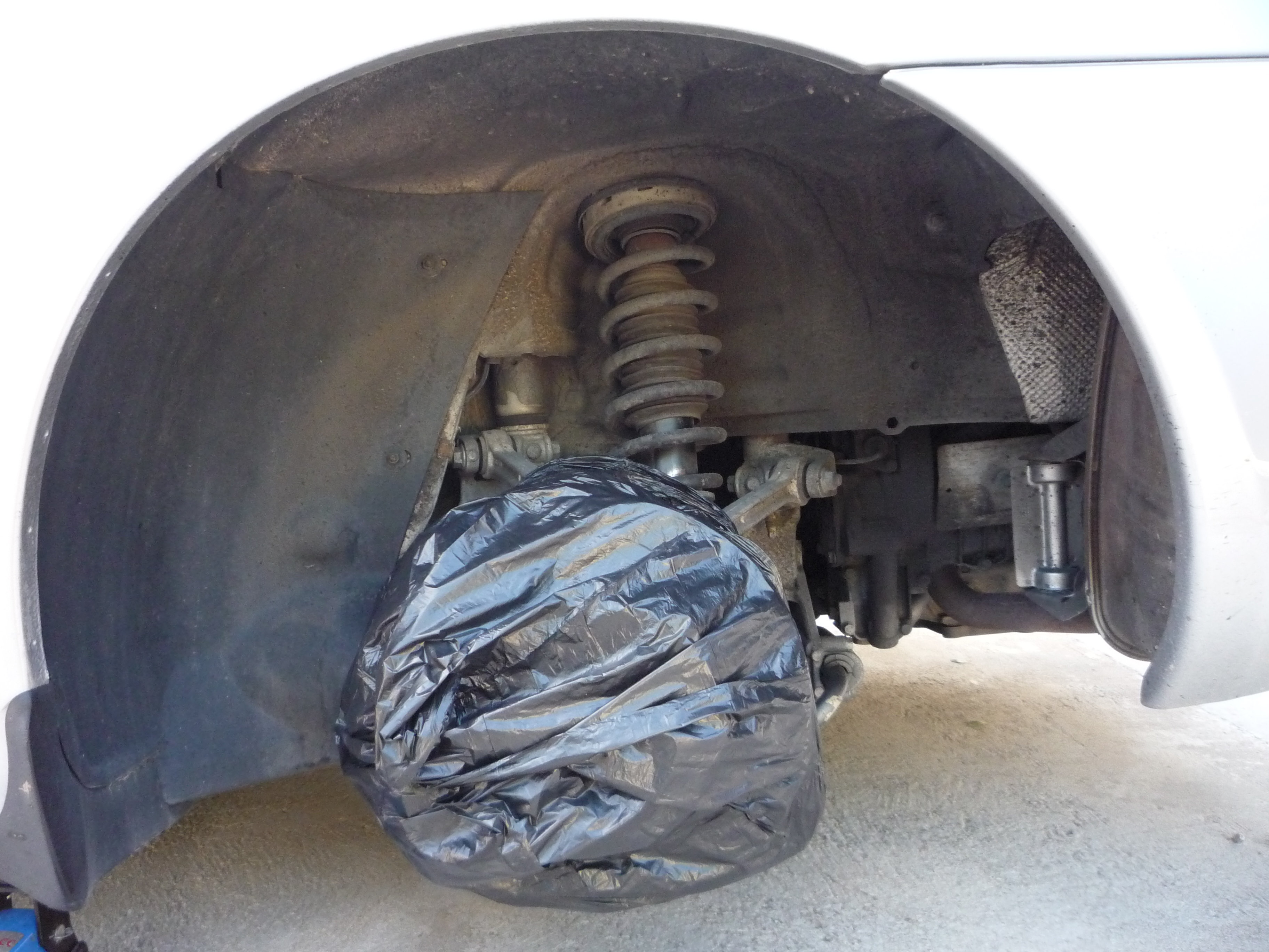

J'ai commencé par les arrières car plus facile à démonter / remonter
pour les sortir  je me suis servi de l'outil pour compresser le ressort, cela m'a évité de tout démonter
Juste un bras de suspension arrière (le plus facile pour sortir la jambe de force)

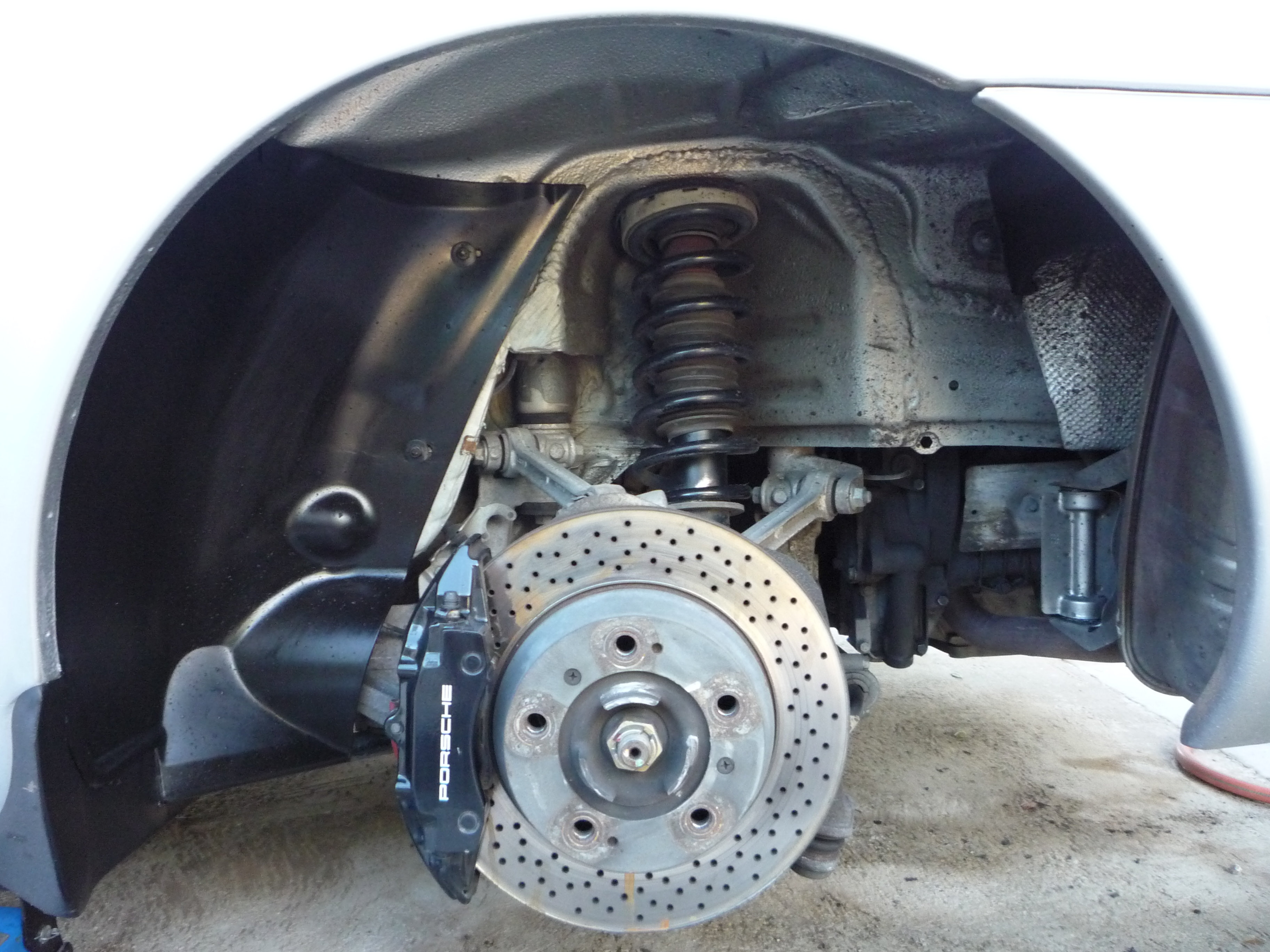

La on attaque le plus dur ( les avants) car faut démonter presque tous les bras de suspension et la rotule de direction
pour sortir l'amortisseur, sinon pas la place de sortir vu la longueur ; même en serrant les ressorts.
On commence par le biellette de barre stabilisatrice, l'axe supérieur tient l'amortisseur.
Gros entretien annuel Imgp5225
La on voit la rotule de direction et le demi bras avant enlevés
j'ai aussi du sortir l'axe du demi bras inférieur support de roue pour descendre le tout au maxi et pouvoir sortir
l'amortisseur de son logement. La jambe de force est sortie, ouf !
