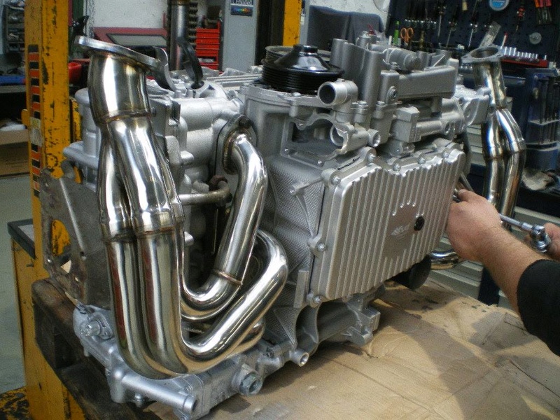

Bloc neuf gros dernière révision avec gros IMS... mon joujou devrait pret pour la fin de la semaine... Je me suis fait un petit cadeau:
- collecteur FVD 316L
- cata FVD/M&M X Pipe 200 cellules cellules aciers/trimétal. pas une daube en cérmique !
S'il me reste quelques centimes dans mes poches percées et détruites... j'essayerai de me faire un petit parechoc GT3 Aerokit ;)

Louis, que c'est beau quand c'est neuf !!!
Ton vieux bloc, vas-tu le revendre pour des "bricoleurs" ou bien, ton indépendant le gardera t-il... ???
Tu vas laisser un bon chèque, sur ce coup là  clin

Message par gghenri4 le Mer 11 Oct 2017 - 6:58
@GoldenPie a écrit:Bon vous avez tous compris que c'est mon indépendant qui s'en occupe... moi je bosse pour les payer ! mdr ! bon. N'empeche ils font du super boulot ;)
Il est magnifique ce nouveau moteur.
Vu tout ce que tu as fait sur cette 996 on peut dire qu'un pseudo commençant par "gold" est parfaitement adapté à ton historique porschiste.

Et voila... j'ai oublié de vous le dire mais véhicule récupéré Vendredi dernier... Maintenant en rodage !
Le grand pied ! j'ai l'impression d'avoir acheté une nouvelle 911. Malgré la sensation de bridage liée au rodage/papy qui coulisse comme dans mami... bah, même le couple est meilleur qu'avant. Le cata 200cc x-pipe c'est juste super mais c'est l'énnemi de ceux qui veulent faire du bruit.
Valves ouvertes=un gros bruit de drone sur autoroute à 3000trs/min
Valves fermées=même moins de bruit qu'à l'origine !
Juste génial et exactement ce que je voulais !
