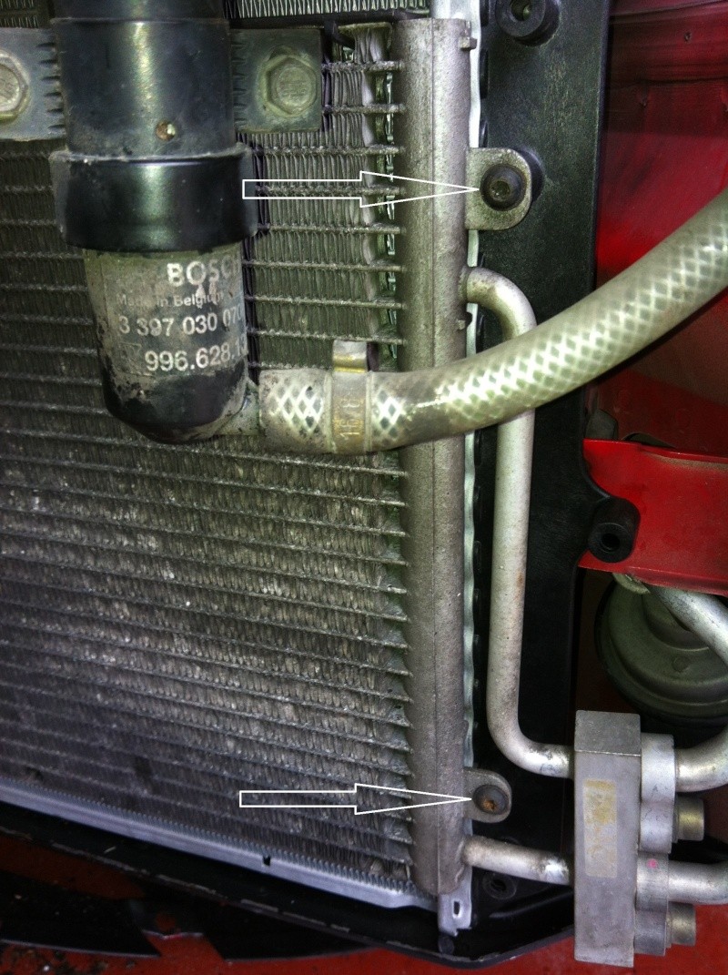

Bon voila, quelques photos pour le changement de vos radiateurs d eau.
Etape 1:  apres avoir demonté le pare choc, on se retrouve face au difuseur en plastique (5 vis torx).
Etape 2: une fois demonté, le radiateur de clim accouplé au radiateur d eau est face à vous. Il vous enlever les 2 vis torx, puis declipser le radiateur de clim, attention la pate qui tiens de l autre coté est fragile
Etape 3: maintenant il vous faut deposer la plaque qui sert de support au radiateur (2 vis de 13 en dessous la voiture puis un boulon de 13 dans le passage de roue
Etape 4: voila votre support est demonté, ne reste plus qu a enlever les 2 durites sur les cotées et la petite en haut, attention pas trop de place et les colliers sont vraiment chiant a enlever.
