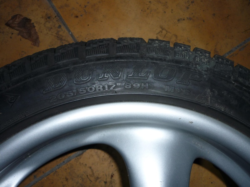

on a le droit de mettre
un indice H vis à vis de l'assurance !?
" L'humanité est une famille entière et indivisible. Je ne peux me désolidariser même de l'âme la plus noire. " Mahatma Ghandi
Pingouin l'poissard- VIP 5000
Re: recherche 1 jeu de roues pneus neige 996
ben tu peux toujours leur dire que tu as bloqué la vitesse limite grace au TEMPOMAT
ollin01- VIP 2000
les indice de vitesses peuvent etre descendu pour autant que un marquage sur le tableau de bord rappel la vitesse a ne pas depassé (sinon on pourrais jamais mettre des pneus hiver sur des sportive car pratiquement aucun ne supporte des vitesses superieur a 240)
l'indice de charge (le numero a cote du H ici) ne peut JAMAIS etre un indice inferieur a celui preconisé.
c'est le poid que le pneu supporte, donc si inférieur, il peut eclater ou se detériorer de facon dangereuse en cas de contrainte (imagine le pneu exterieur qui eclate lorsque tu tourne un peu vite ...)

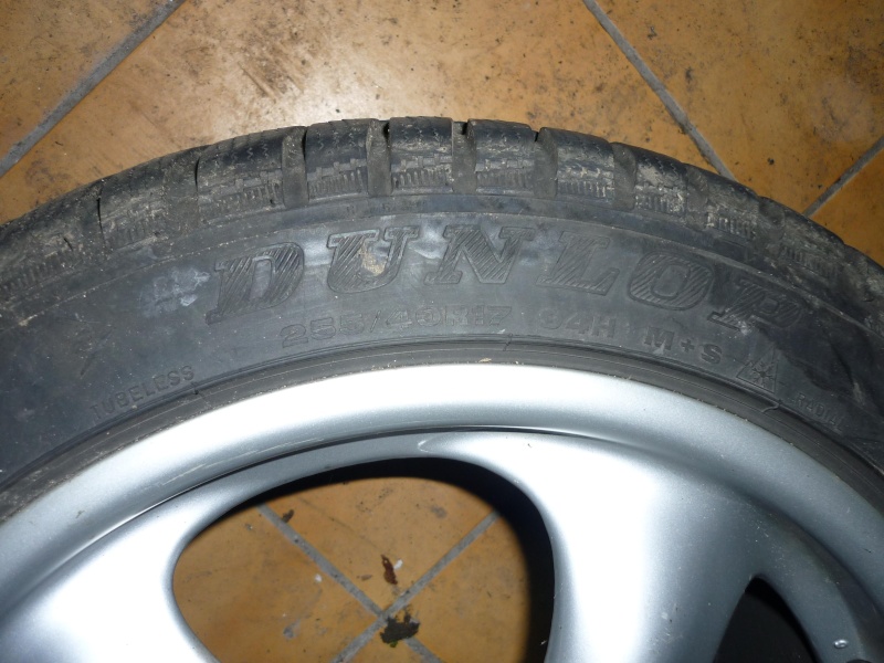

donc ces pneus ont-ils le bonne indice de charge?

[preconisation/homologation Porsche pneu hiver]
les C2 et C4 peuvent utiliser les meme pneus donc
vitesses sont des V (240 Km/h)préconisé ou XL( ? Km/h)
les H sont des 210 Km/h
NeronLeVelu- VIP 10 000
indice de vitesse H = 210 km/h maxi
à toi de regler ton alarme TEMPOMAT en conséquence
le seul risque, à mon avis
si tu as un pépin ta compagnie d'assurance va essayer de prouver que tu étais au delà des 210km/h
