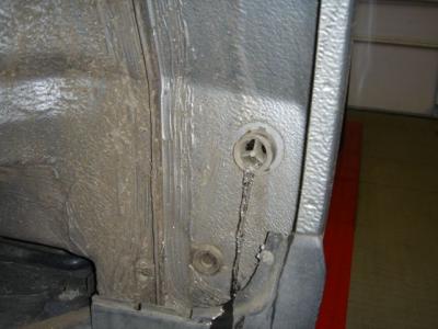

Message par CARAIBAM le Dim 1 Juil 2018 - 17:35
J'avais aussi la moquette derrière le siège passager imbibée d'eau, il y a un système de drain qui se bouche facilement.
L'eau de pluie s'écoule a la base du capot de capote et s'écoule par un drain qui rejoint un collecteur se trouvant derrière le haut parleur arrière.De là il s'évacue dans le passage de roue arrière.
Le droit était totalement bouché et l'eau s'est écoulé dans la voiture, j'ai déjà du retirer plus de quatre litre d'eau, seule solution retirer le siège et laisser sécher après avoir soulevé et essoré la mousse se trouvant au dos de la moquette.
