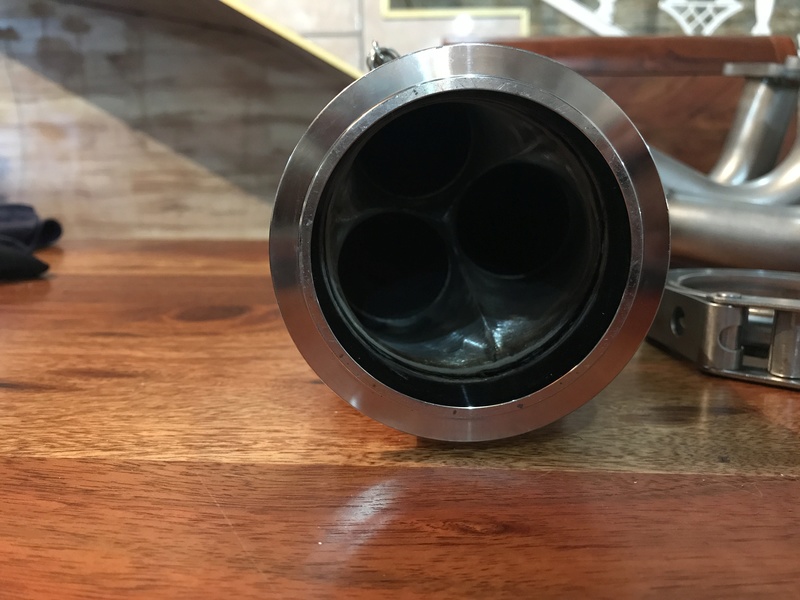

Message par shogun974 le Dim 2 Juil 2017 - 14:56
Du nouveau par ici.
UPS m'a livré deux colis.
La petite caisse en bois (le meilleur emballage que j'ai pu avoir pour un colis d'ailleurs) contient la nouvelle boîte à air:
L'autre boîte contient le raceheader. Comme son nom l'indique il est sans catalyseur. Il dispose d'un système à valves, comme celles que l'on retrouve avec les silencieux latéraux d'origine.
La première des question: va-ton avoir droit au "check engine light" à cause de la supression des catalyseurs?
La sonde de détection se visse dans un support déporté, dont l'orifice d'entrée des gaz en réduit et ce support contient des cellules semblables à celles qu'on voit dans les cata-sport.
J'aime bien le "merge" où se rejoignent les 3 spagettis:
Le tout provient des USA, de chez DUNDON MOTORSPORTS.
Deuxième question: le volume sonore ne va t-il pas être trop élevé.
Avec le silencieux d'origine, non.
Une petite vidéo:
