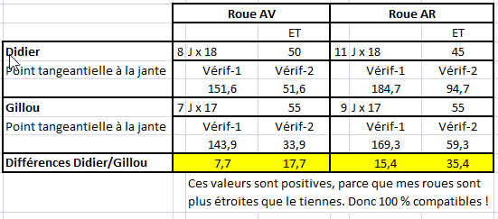

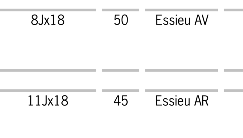

GMT + 8 Heures Re: Prêt de jantes pendant réfection des miennes
Message par Blackhawk Lun 12 Déc 2016 - 15:55
Gilou
Mes dimensions sont:
Prêt de jantes pendant réfection des miennes Smarts10
C est compatible? ?
           Prêt de jantes pendant réfection des miennes Avatar11           Prêt de jantes pendant réfection des miennes Logo_f10

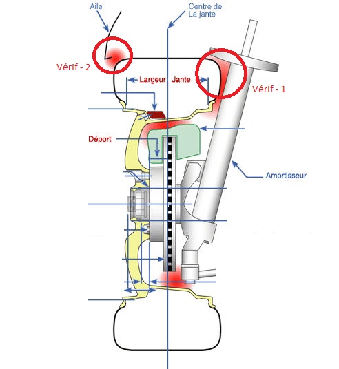

Message par Gillou91 Lun 12 Déc 2016 - 23:42
Didier, pour moi c'est OK.
Les calculs de positionnement des roulettes sont:
  • Vérif-1 (distance/amortisseur)= 1/2 largeur de jante + ET
  • Vérif-2 (distance/aile)= 1/2 largeur de jante - ET
Prêt de jantes pendant réfection des miennes Guide-11
Les valeurs:
Prêt de jantes pendant réfection des miennes Jantes10
Voili voilou Didier.
Avec mes roulettes de "scooter", il y a largement la place pour les monter. Les cases jaunes indiquent le différentiel de distance théorique, positif, donc pas de contacts possibles avec les amortisseurs ou passages des roues.
Un seul point reste à vérifier....
Le diamètre disque-étrier, sur l'image ci-dessous....
Prêt de jantes pendant réfection des miennes Disque10
Pour moi, l'intérieur de jante (sur les 4) mesure ~390 mm, mesuré à l'appui de la jante sur le moyeu.
Si tu mesures une valeur plus grande, c'est cuit, cela ne rentrera pas au niveau de l'étrier...

Message par Blackhawk Mer 1 Fév 2017 - 16:58
Hello Gilou
Le diamètre que j ai relevé conformément a-t-on dernier dessin est de 340/350mm mesuré depuis le bord de l étrier de frein.
Donc il y a une petite marge de quelques cm non???
