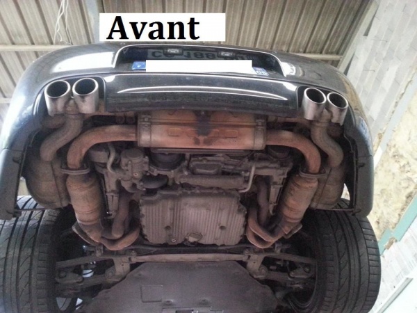

@ slc997 : les gaz d'échappement sortent toujours par les 4 sorties qui en fait n'en sont que 2,
puisque se sont des embouts double sorties ; mais en sortie des silencieux il n'y a que 2 tuyaux.
Tiens une photo explicative :

Message par dav30 le Ven 25 Nov 2016 - 23:27
La photo est une 997 phase 2 sans PSE, avec le PSE il y a bien 4 sorties; 2 normales + 2 qui "crachent" uniquement quand le PSE est ouvert. Il me semble que sur les phase 1 c'est pareil, à confirmer .......
