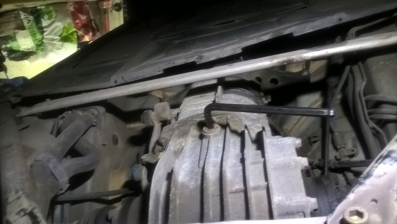

Aller on se fait un tuto remplacement huile de boite ? aller ouais !
Donc j'ai tenté de faire bien :
outillage :
chandelles cric clé cliquet de 15 clé allen de je sais plus combien, rallonge bac de vidange et huile + mécacyl pour ma part !
Je n'ai pas détaillé le systeme de remplissage car j'ai ma méthode (longue mais moins sale et moins fatiguante car par le dessus)
ca s'est la vis de vidange : (super la photo est à l'envers...)
La vis de remplissage :
ca c'est la barre transversale on retire car ca gene pour la vis de remplissage
donc on vide toute l'huile, puis on referme la vis de vidange, on ouvre celle de remplissage et on rempli jusque ca coule par la de nouveau, voiture bien a plat surtout, ou sinon 2.7 litres d'huile d'apres la préco constructeur
moi je mets un tuyau de haut en bas et je remplis comme ça... mais on peut prendre une seringue un remplisseur éléctrique etc etc..
hop !
