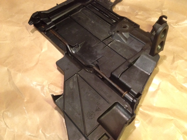

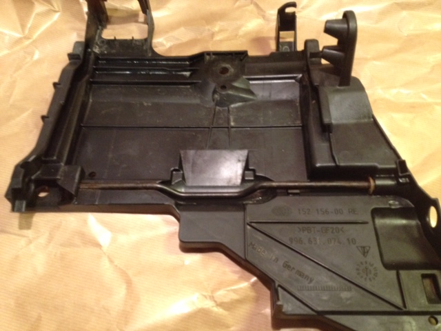

Mon phare droit se déconnecte en roulant sans prévenir?? inspection du support de phare..la tige métallique que l'on tourne pour sortir ou rentrer le phare est rouillée a la base, (la clé tourne dans le vide) et ne permet plus de forcer pour bloquer le phare et sur une bosse le phare se déplace et plus de lumière..(on me suit?)
après connaissance du schéma de l'ensemble du support (dispo sur Rose P...), je constate que les support, tige, rondelle, coussinet sont livrable mais indépendamment..
Question pour ceux qui sont encore avec moi (et connaissent le sujet) comment peut-on monter l'ensemble de la tige etc..sur le support phare, tige recourbée "enclavée" dans le support de phare..

Sur le principe et sans l'avoir démonté à la lumière du schéma et des photos voici ce qu'il faut que tu fasses:
 tu as une rondelle d'arrêt (qui rentre dans la gorge de la tige). C'est elle qui empêche que la tige ne bouge de gauche à droite. Une fois retirée fais coulisser le coussinet pour le sortir de son logement (il permet de centrer la tige dans l'axe) pour gagner en débattement circulaire. A partir de la tu dois pouvoir la retirer.

la tige mobile forme un coude a l’extrémité (voir photo souligné en bleu) empêchant de la coulisser dans un sens ou dans l'autre, cela doit être réalisé à l'usine (!?) mais la question du remplacement se pose alors..

certes elle est recourbée mais as tu enlevé la rondelle d'arrêt et tiré le coussinet....

Pour moi aussi ça tourne dans le vide avec la clef fournie par Porsche, j'utilise une clef de 6 ou 6.5 a la place et là j'arrive à "clipser" la phare!
Pour moi le souci vient de la clef!!!
