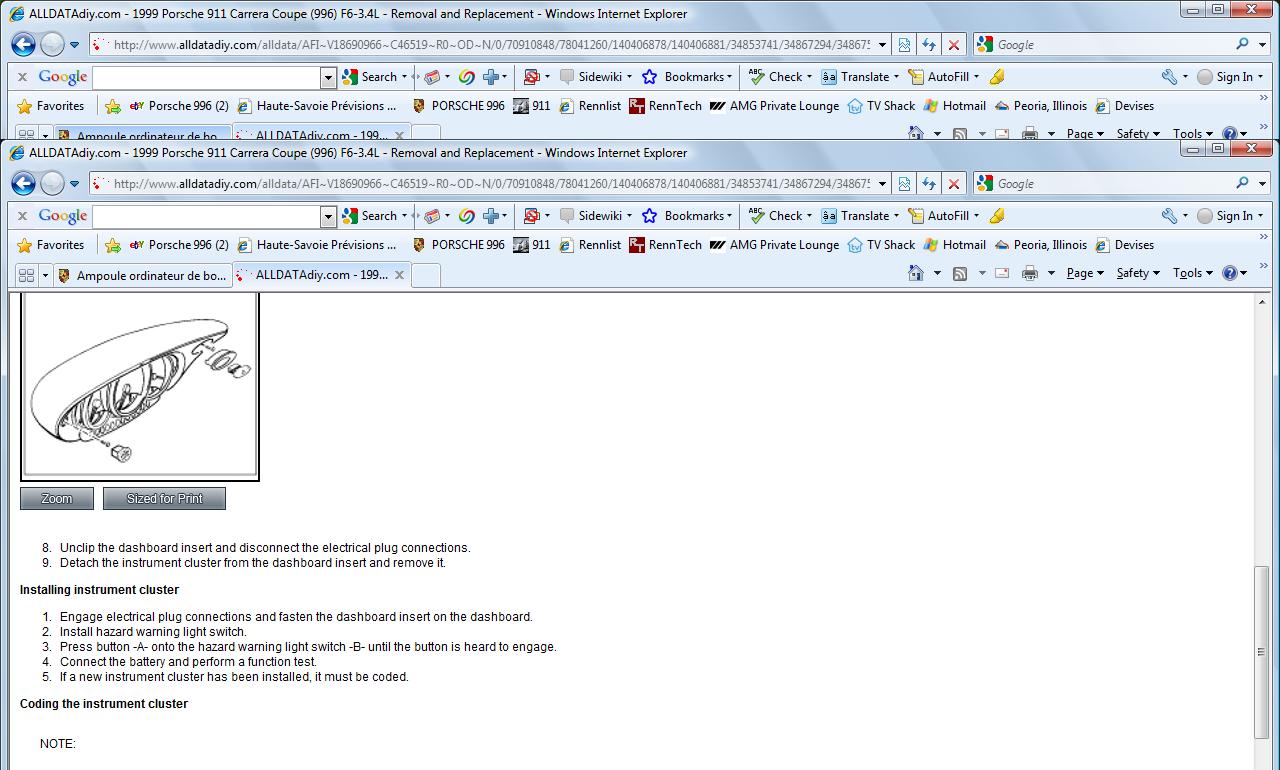

Mathieu, ci-joint le procédure pour le démontage du tableau de bord:
Comme on le voit sur le 2ème schéma, le combiné est tenu en place par deux vis Torx T30, l'une étant derrière le bouton des warnings. Je n'ai pas essayé, mais appremment la partie difficile consiste à retirer le bouton (il y a deux attaches sur le côté, ne pas forcer). Good luck...
