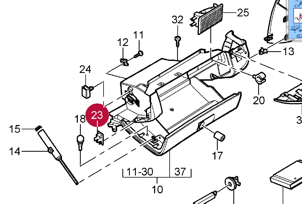

Message par 996ttnico Mar 30 Déc 2014 - 20:44
tu as un micro switch dans la  boite à gants c'est peut être lui qui a grillé car il n'y a apparemment pas de fusible pour celle-ci. Si la lumière fonctionne aux pieds c'est ton micro switch

merci Nico; je vais tenter de trouver le micro switch dont tu parles... ce n'est pas gagné Very Happy
J'ai bien de la lumière sur les 2 éclairages de pied et sur les 2 bas de portes
La quête du jour avant le réveillon sera où est le numéro 23 ?

Message par forgetit_ricky997 Jeu 1 Jan 2015 - 18:01
Vraiment vous êtes d'une aide très "précieuse" .... Surprised
oui tous les tests et re tests sont faits .
J'ai pas trouvé le numéro 23 car je ne souhaite pas démonter ma bte à gants, en plus je sais pas faire je pense.
Mais je garde confiance dans l'analyse sans faille du CP Porsche, s'il daigne me donner un conseil gratuit
Juste le fusible ou le lieu de la panne svp merci
