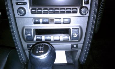

Comme sur ma 996 4s de 2003 et sur ma 997 4s cab de 2007, les boutons du PCM collent et se dégradent,  avez vous une astuce ou un produit à appliquer ?
merci

les photos :
et si on nettoie, le noir s'en va et le bouton devient blanc (comme dans ma mégane3 !!! et les boutons de l'autoradio pour ce qui connaisse...)

J'ai eu la même surprise sur ma 996. Surprise parce que je n'ai pas compris comme cela a pu arrivé.
J'ai utilisé le produit que ma femme utilise pour ôter son verni à ongle.
J'ai eu un peu peur mais cela les a rendu comme neuf!

Avec quoi l'as tu nettoyé?
Sur la 996 je pensais au début que les parties blanches étaient du a des autocollants, ce qui m'empêchait d'utiliser un nettoyant. Jusqu'à ce que je m'aperçoive que c'était teinté dans la masse.
Donc essai avec le dissolvant à verni à ongle de mon épouse et ils sont devenus comme neufs.

Je vais faire une photo pour vous montrer le résultat.
Malheureusement, je n'ai pas de photo avant mais je vous laisse imaginer un bouton collant, dont le blanc du bouton était presque jaune....Beurk!

J'avoue que l'utilisation de solvant me laissait unpeu sceptique. Mais regarde les photos et tu seras convaincu j'en suis sur.
De toutes les facons notre ami a, comme moi, 3 options:
1- Laisser comme ça, mais c'est pas beau et surtout très désagréable au touché: ca colle! Donc option a eliminer.
2- Essayer de nettoyer avec un produit qui peut être un solvant à ongle. Si cela ne marche pas il passera à l'option 3 qui de toutes les facons est celle qui s'imposera à la fin si l'option 2 n'est pas couronné de succès.
3- Acheter des nouveaux boutons dont le prix est modique.
J'essayerai l'option 2, mais je ne sais pas si le matériaux est le même entre la 996 et la 997.

j'ai essayé le solvant de madame et cela marche !!!
il faut insister sur les endroits collants... cela part...
MERCI
