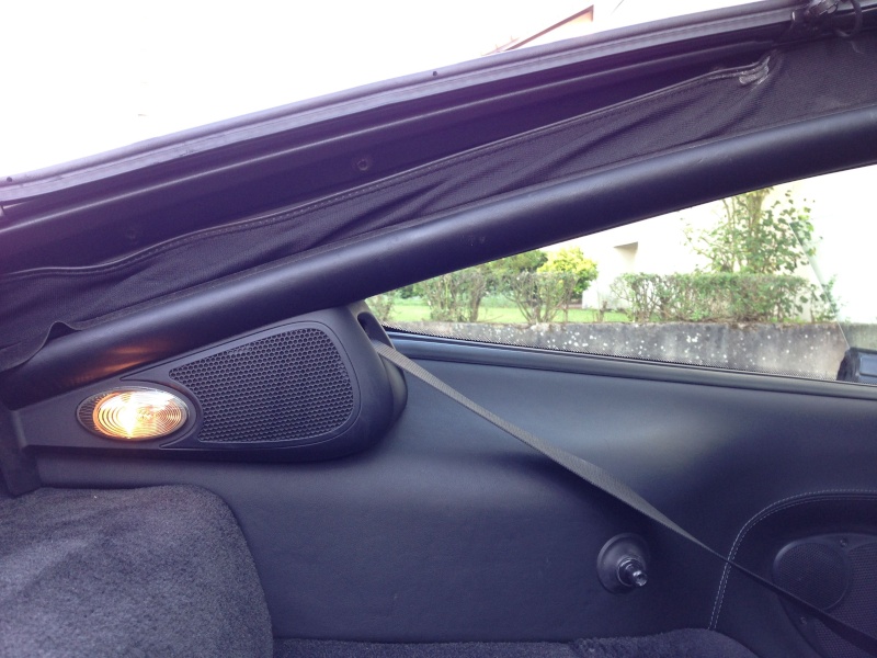

Voilà l'histoire.
Il fait beau, je décide donc de faire une beauté à ma grenouille. Je commence par l'intérieur, un bon coup d'aspirateur.
Mon oeil est attiré par le cache coulissant intérieure du rail du toit ouvrant qui est sortie de son guide.
Pour info, cette partie coulisse en même temps que le toit dans un endroit bien caché.
Vu les défauts qu'il a pris en sortant de ses guides, je pense qu'il est mort.
Il me faut donc enlever la moquette qui cache l'emplacement des mécanismes d'ouverture/fermeture du hayon et des moteurs du toit coulissant pour tenter de remettre ça en place.
Je tombe sur un cordon (du style tour de coup pour badge genre laisser passer) qui n'a rien à faire là qui semble maintenir une pièce dans le mécanisme d'ouverture du hayon.
Je le retire, rien ne bouge.
Mais maintenant, l'ouverture ne fonctionne plus.
Oups, j'ai oublié de prendre une photo du cordon en place.
Mais voici le fautif.

Une fois ce message rédigé, je retourne voir titine parce que des veilleuses intérieures restent allumées quand le hayon est ouvert.
Surprise, le hayon ferme.
Et s'ouvre.
Ouf.
