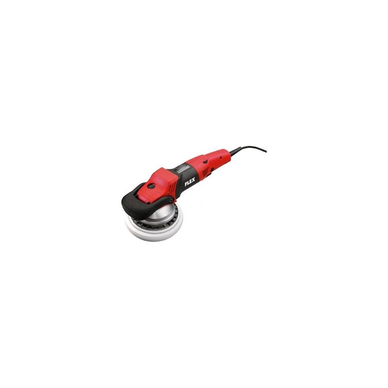

Depuis le début de la semaine je teste ma nouvelle polisseuse (flex xc3401), c'est une tuerie cette machine que du bonheur et les résultats bluffants.
Avec une dual action il n'y a pas d'appréhension à avoir c'est très soft et sans danger, rien avoir avec une rotative.
