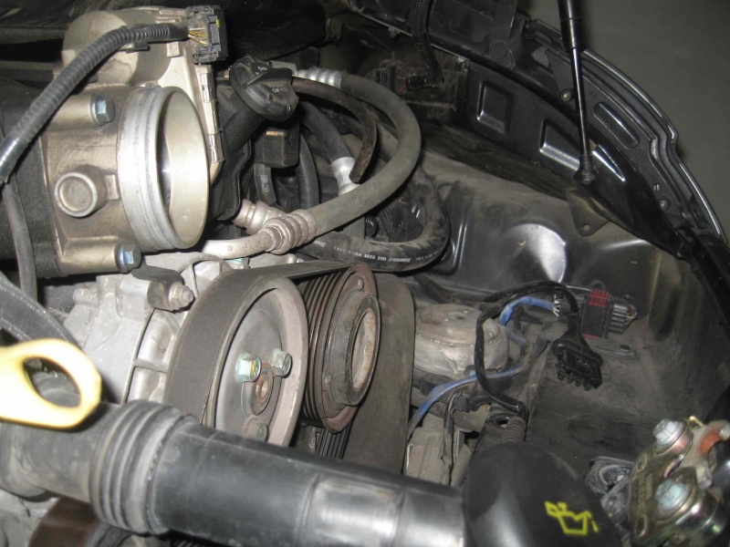

j'ai demonté la boite à air de ma 996 4S de 2003 et derriere j'ai trouvé un connecteur qui semble ne pas être connecté ou je ne sais pas ou il va.
Il y en a un qui va sur la boite à air celui la il est bien identifié l'autre ????
je joints 3 photos merci de votre aide

ça ne serait pas pour le débimétre qui est sur la durite du boitier de filtre a air
laulau007
MessageSujet: Re: Ou va ce connecteur, s'il était branché???   Ven 11 Mai 2012 - 19:17
oups je n'avais pas vue la premiere photo

salut,
voici la réponse pour mon connecteur.
IIRC the connector at top of screen is for emissions diagnostics, it should remain unplugged.
C'est une réponse de renntech.
merci à tous

me parait bizarre car le diag se fait via l'OBD au besoin et un cable laissé a nu comme cela ce n'est pas ans le habitude porsche.
Au bout de ton fil, il n'y aurait pas un boitier de modification pur 'booster' la bete à la hussarde en trompant le DME ?

Ca y est j'ai ma réponse définitive.
C'est bien un connecteur non utilisé enfin sauf pour les tests.
Il y a un endroit pour le ranger dans le coin gauche de la voiture. Il se plug sur un cache qui n'a aucun fils. C'est juste fait pour le maintenir pour ne pas qu'il se balade comme il faisait sur la mienne.
Si besoin photo , dites le et je posterai.

Bon, je vais être plus précis.
LA prise diag, je vais en CP demain, je vais demander à quoi il s'en serve exactement.
Je vais en même temps mettre une photo, pour qu'il n'y est plus de doute sur l'emplacement . Pour info, ce matin j'en ai regardé une autre elle avait la même prise..

demande eventuellement le code porsche de la fiche mystère pour que l'on puisse la retrouver dans les documents

bonsoir,
bonne visite au cp aujourd'hui avec un petit tours dans l'atelier./
Pour ce qui est de ma fameuse prise, ils m'ont confirmé qu'elle était definie pour les controles pollution, mais qu'ils s'en servaient jamais.
