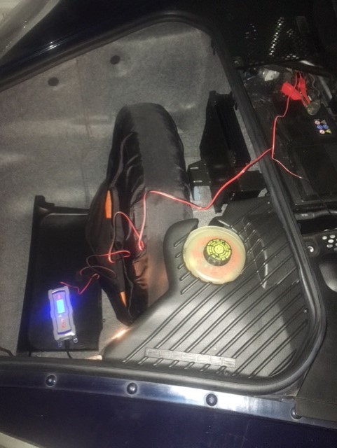

Ayant eut de bon retours sur le chargeur de Lidl (qui semble être le frère du CTEK), je pense l'acheter Jeudi (il est dans le catalogue de cette semaine à 17,90€) ;)
Cependant, il ne possède pas de prise allume cigare, pensez vous que l'adaptateur vendu chez Norauto à 11€ (adaptateur CTEK) conviendrait ?
Dernière chose, comment sort votre câble de la voiture pour aller jusqu'à la prise électrique ?
je demande cela car il faudrait que je puisse fermer le coffre ou la portière afin que l'humidité ne rentre pas dans le véhicule mais sans pincer le cable !
type996
MessageSujet: Re: maintien de charge batterie ?   Lun 9 Nov 2015 - 21:07
Ce chargeur intelligent c'est carrément le bon plan !!! 4 fois moins cher que le CTEK !!
Perso, je n'utilise pas l'allume cigare. J'ai branché deux fils à la batterie avec un connecteur rapide au bout. Un connecteur identique me permet d'utiliser des pinces au besoin pour une autre batterie.
Il FAUT fermer la porte ou le capot : sinon l'ordi de bord ne se mettra pas en veille comme si tout est fermé / verrouillé ...
donc pour ma part (996) je fais sortir le câble près d'un phare. Ca ne pince pas le cable, si le capot est bien réglé. C'est le joint qui encaisse la sur-épaisseur. Tu crains pour l'humidité parce que ta 997 dort en extérieur ?

Mon chargeur est branché sur l'allume cigare, ensuite je fais passer le fil par la porte conducteur dans le coin du rétro c'est le joint qui encaisse et ça ne pince pas le câble.
On m'a conseillé d'en utiliser un afin d'éviter d'user prématurément la batterie du fait que l'alarme lui tire dessus

Je viens de tomber sur ce fil ... je souhaite mettre mon chargeur CTek sur la 996 ... 2 questions :
- La borne - de la batterie est reliée directement à un boulon sur la carrosserie ... est-ce que je peux mettre le - de mon Ctek sur ce boulon directement ? C'est plus facile ..
- Le CTek n'est pas très long, et je n'aime pas trop laisser le chargeur lui même dans le coffre ... quelqu'un a trouvé une astuce pour le sortir du coffre ? Cache à démonter ? Accès par dessous ?
Je pense ensuite ne pas claquer complètement le coffre afin d'éviter d’écraser les joints ...
cornillon
MessageSujet: Re: maintien de charge batterie ?   Mer 30 Déc 2015 - 14:08
Le coffre doit être fermé sinon, la lumière reste allumée
Il n'y a aucun risque à laisser un petit chargeur de maintien dans le coffre. C'est pas Tchernobyl !
Tu peux brancher le moins sur une masse de la carrosserie.
Tu peux aussi utiliser la prise allume cigare pour le maintien de charge, c'est un peu plus clean comme montage.

indy73
MessageSujet: Re: maintien de charge batterie ?   Jeu 12 Jan 2017 - 18:30
Cette semaine Lidl fait un chargeur de batterie pour un tarif attractif ( moins de 18€ )
Toutefois, ce dernier ne comporte pas de multiple connecteurs mais uniquement les pinces pour se mettre sur la batterie
Il possède différents modes ( moto , auto , grand froid )
Bien sur , il charge ou maintient la charge de la batterie
Je l'ai donc posé sur mon Boxster ( la cellule avant étant identique à celle de la grenouille j'ai pensé intéressant de mettre le retour ici )
Dans un premier temps il faut retirer le cache batterie et mettre les pinces en place ( dans cette position ça ne gène en rien la fermeture du capot et pas de court circuit )
Lors du branchement de ce chargeur , un test de cette dernière est fait et ma batterie donnée 11,7 volt et ce après 10 jours d'immobilisation ( les routes sont salées en ce moment du coup je ne la sors pas )
Après quelques minutes de charge les valeurs remontent à des valeurs plus correctes
Les câbles qui relient le chargeur aux pinces sont suffisamment longs pour que ce dernier trouve une place au fond du coffre ( pour l'occasion sur le cache batterie )
Le capot se ferme convenablement sans forcer sur le câble d'alimentation
Ma seule interrogation étant, vaut mieux laisser le chargeur dans le coffre de la voiture ou devrai je le sortir afin qu'il reste à l'extérieur .........  si l'un d'entre vous à une idée ou un retour d’expérience
MessageSujet: Re: maintien de charge batterie ?   Jeu 12 Jan 2017 - 19:45
Perso, je le laisserai à l'extérieur.... On ne sait pas de quelle protection il est muni...
Cela serait ballot d'avoir un problème de ce côté là avec les dommages potentielles collatéraux Smile Exorbité
Ce n'est que mon avis, juste par prudence.... Les systèmes électriques, quand ça merdouille, ça fait du dégât !!!
indy73
MessageSujet: Re: maintien de charge batterie ?   Jeu 12 Jan 2017 - 19:58
Merci pour ton retour Gillou91, je pense un peu comme toi mais l'ai mis à l’intérieur en me disant que ceux qui branchent le leur sur l'allume cigare doivent bien le laisser dedans .....  je le sortirai dès demain ;)
MessageSujet: Re: maintien de charge batterie ?   Jeu 12 Jan 2017 - 21:20
D'accord avec Gillou vaut mieux le laisser à l' extérieur, pas sûr qu'il y est une sécurité sur le boîtier ? J 'ai fermé sans claquer le capot et enlevé la lampe du coffre au cas ou elle resterait allumée ! clin
indy73
MessageSujet: Re: maintien de charge batterie ?   Jeu 12 Jan 2017 - 21:41
Il est équipé d'une coupure automatique en cas de court circuit ou baisse de la batterie sous 7 volt ......mais bon ça reste de l’électronique donc je vais le sortir du coffre dès demain
pierre-MG
MessageSujet: Re: maintien de charge batterie ?   Jeu 12 Jan 2017 - 22:30
J'ai moi aussi un chargeur CTEK MXS 5 que je n’arrête pas d'utiliser sur mes voitures, pour maintenir la charge. Par contre sur la 996 j'avais qles réticences. Si on laisse la batterie branchée ca ne pose aucun problème pour les différents organes électriques?
indy73
MessageSujet: Re: maintien de charge batterie ?   Jeu 12 Jan 2017 - 22:46
Visiblement non à partir du moment ou ton chargeur effectue aussi un maintient de charge , si ton chargeur ne fait que charger oui c'est pas bon
pierre-MG
MessageSujet: Re: maintien de charge batterie ?   Jeu 12 Jan 2017 - 23:00
Faut que je vérifie mais le modèle que j'ai ne fait pas directement un maintient de charge.
Il teste déjà la batterie, si c'est ok effectue une charge et après seulement le maintien de charge s'effectue.
indy73
MessageSujet: Re: maintien de charge batterie ?   Jeu 12 Jan 2017 - 23:05
donc ça semble parfait
pierre-MG
MessageSujet: Re: maintien de charge batterie ?   Jeu 12 Jan 2017 - 23:16
Bon vu que j'avais le doute j'ai regardé sur la notice. Pas de contre indication à chargé la batterie tjs branché à la voiture.
Il précise quand même de mettre le + sur la borne de la batterie et le moins assez éloigné de la batterie sur la masse de la voiture. Pourquoi?
Et aussi de ne pas mettre le chargeur sur la batterie et de laisser la zone assez ouverte car la charge de la batterie dégage de l'hydrogène.
Donc perso je ne laisserai pas le capot fermé on sait jamais.
