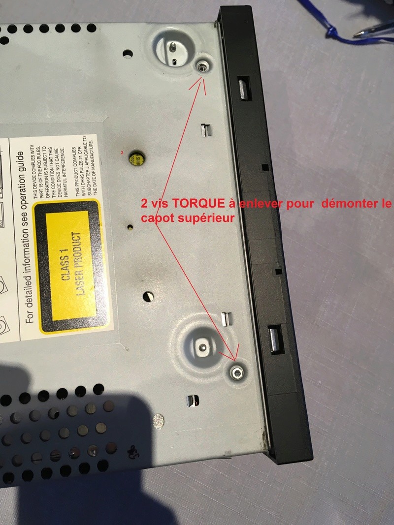

J'ai réussi à le démonter, la solution c'est de passer un objet qui pousse la patte tout en procédant à l'extraction du poste...
C'est galère, j'ai réussi avec une petite équerre métallique type
Une fois le poste extrait j'ai ouvert en dévissant les 2 Torques situées au dessus et avec un tournevis on arrive facilement à retirer le capot supérieur.
Pour le moement je n'ai pas réussi à démonter l'écran, mais visiblement rien d'anormal en dehors de l'écran.
