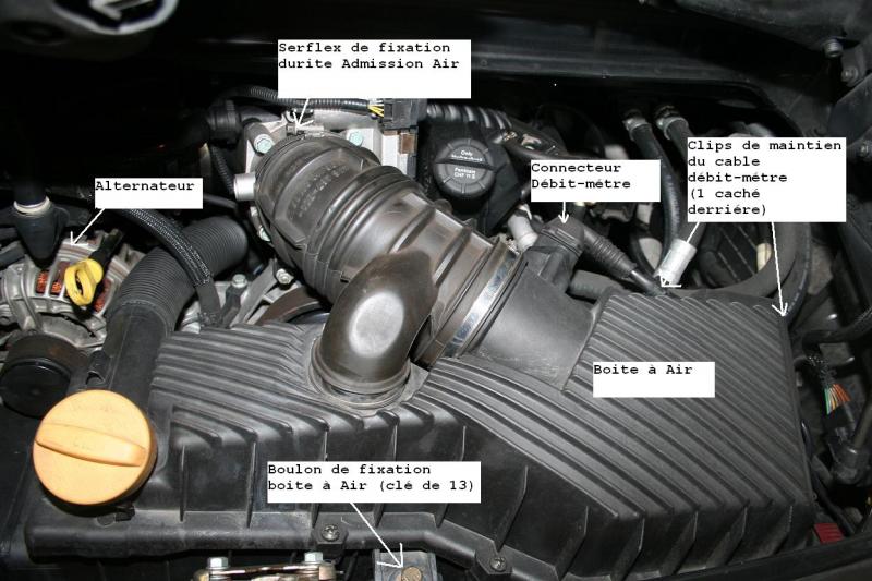

pourrais tu expliquer ou trouver et comment débrancher le débimètre?
merci
MessageSujet: Re: Ratatouille mécanique à la Provençale   Ven 31 Mar 2017 - 7:11
Jeff tu le débranche là

http://mustautop.e-monsite.com/pages/le-dundefinedbitmundefinedtre.html

Et là , MIRACLE  !!!!!!    Bisou Car convaincu de n'avoir pas fait grand chose avec mon séchage ,
la voiture a retrouvé son comportement normal , comme si de rien n'était . . .
OUFFF  . . . une belle frayeur ce dimanche là  !

Les gars, il semble que l'on doit nettoyer ce truc régulièrement (60 000 kms) avec un aérosol de nettoyage des freins !!!
Donc, même défaillant, cela doit pouvoir s'arranger.... comme préconisait Jérôme (Buhl) 👍👍👍
@crasy-duf:
Bien ton lien ! C'est très complet et plus besoin pour moi de lui faire un jour une autopsie !!!
MessageSujet: Re: Ratatouille mécanique à la Provençale   Sam 1 Avr 2017 - 9:23
Merci aussi à Crasy pour ton lien.
C'est vrai que c'est bien détaillé : si j'ai bien compris nos débimètres
sont les modèles appelés à film chaud.
Comme tu dis Gillou faut nettoyer tous les 60000 km ; bon on a le temps...!
Et moi qui nettoyais les petit fils électriques visibles ! Smile Smile
Alors que le film est quasiment invisible !

En effet le nettoyant frein est bien utilisé.
Je n'ai pas encore fait un post la dessus mais je l'ai utilisé sur le rotor de mon alternateur : résultat : LE TOP restitution du jus sans probleme.
Les deux produits sont à combiner  : nettoyant frein et après : contact 60.
